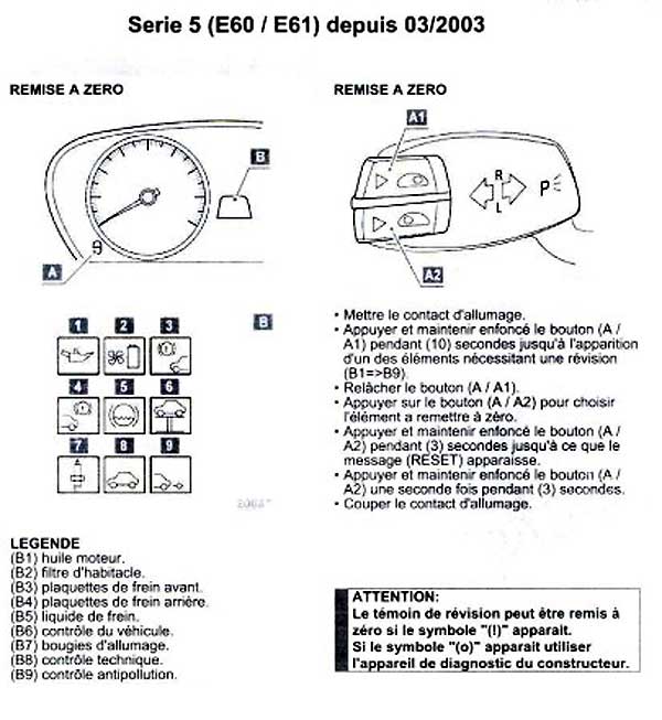

avez vous une adresse pour un reseteur pour une E60 année 2004, comme je change certaines pièces moi même ainsi que la vidange j'aimerais bien avoir cet appareil

Salut!!
Tu peux le faire le reset sans l'apareil!!
Voici le principe:
Mettre la clef dans l'orifice + appuyer une fois sur le bouton start (sans embrayer pour démarrage)et dans la position radio dans les versions avec un neiman normal + puis laisser appuyer quelques secondes sur le bouton A (totalisateur journalier) jusqu'à apparition du voyant de maintenance à remettre à zero (en rouge) relâcher le bouton A + appuyer à nouveau quelques secondes sur A jusqu'à apparition de RESET (en rouge) relâcher + appuyer à nouveau quelques secondes sur le bouton A jusqu'à remise à zero des 30 000KMS puis relacher = c'est terminé !
Voici on image:

merci c'est bon j'ai réussi a faire le reset sans appareil du Control véhicule
traduction goggle: http://www.ehow.com/how_7877790_reset-bmw-e60.html
http://www.ehow.com/how_7877790_reset-bmw-e60.htmlça marche nikel merci Pedro j'avais trouvé le même lien que toi, par contre j'avais trouvé la méthode d'un certain DARK GYVER qui ne marche pas sur la mienne
http://www.darkgyver.fr/reparation-BMW-1245-1165-mise-a-zero-indicateur-de-…
[*]Mettez le contact sans réellement démarrer la voiture.
[*]2
Appuyez sur le bouton de réinitialisation du compteur kilométrique et maintenez-le pendant environ 5-10 secondes jusqu'à ce que le "Service" apparaît.
[*]3
Relâchez le bouton du compteur kilométrique et appuyez de nouveau. Cela permet d'afficher les images des icônes de services différents. Par exemple, un bidon d'huile indique que le service d'huile est nécessaire.
[*]4
Réinitialiser les indicateurs du service en relâchant et en appuyant sur le bouton du compteur kilométrique jusqu'à l'icône du service que vous souhaitez réinitialiser apparaît. Dès qu'il apparaît, maintenez le bouton jusqu'à ce que le compteur kilométrique invite "RESET?" affiche. Lorsque l'invite apparaît, relâchez brièvement sur le bouton puis maintenez-le à nouveau pour un autre 5-10 secondes jusqu'à ce qu'un autre icône apparaît. Continuer de réinitialiser les indicateurs d'autres services de cette manière.
